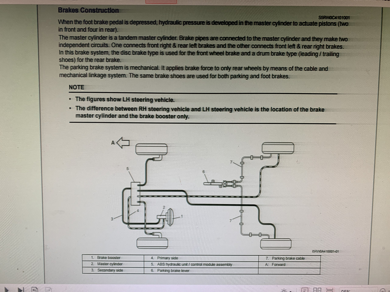

Pedala e mai moale acum, dupa schimbare.
Nu stiu exact (probabil o sa analizez mai atent dupa ce oi lua masina) daca de la pompa de frana ai conducta catre fiecare roata. Cred ca sunt doar 2 conducte - una duce catre blocul abs si cealalta ar trebui sa fie returul din blocul abs. Iar rotile ar trebui sa aiba conductele de la blocul abs. In teorie...insa nu stiu sigur daca e valabil la suzuki.

Conductele prin care circula lichidul sunt ok?
Nu cumva pe partea stânga e lovită pe undeva conducta?
Iar după ce frânezi nu lasă eliberarea presiunii exercitate pe etrier?
