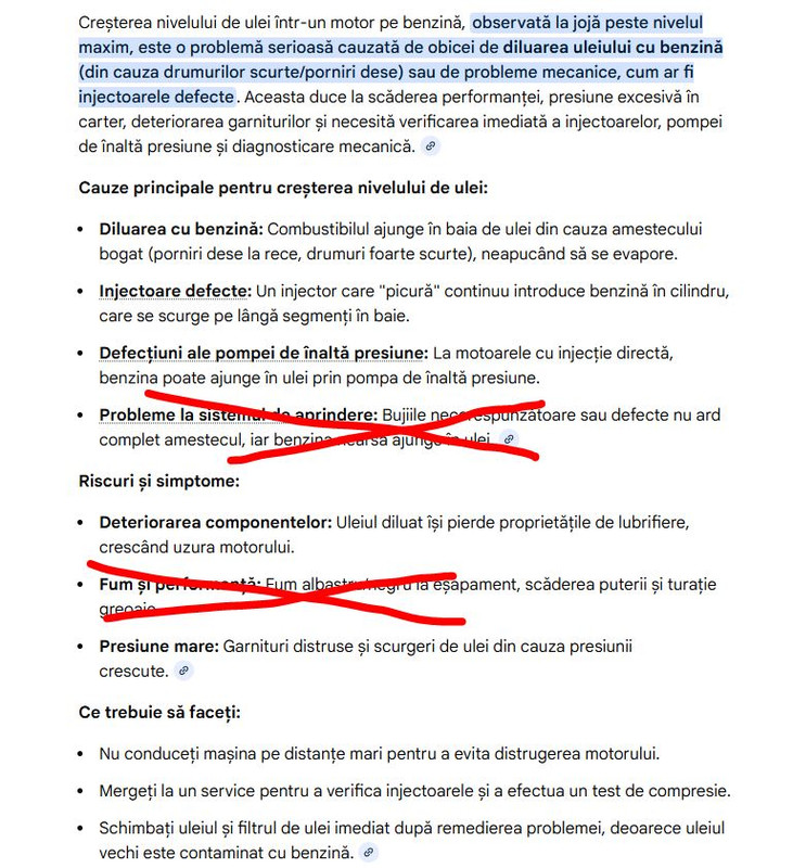

Re: Creste nivelul de ulei K14D
« Răspuns #9 : 08.Feb.2026, 12:20:37 a.m. »
Dacă toate celelalte cauze sunt eliminate, atunci pompa de ulei ar fi o problemă.
Apropo, bujiile au fost schimbate?
