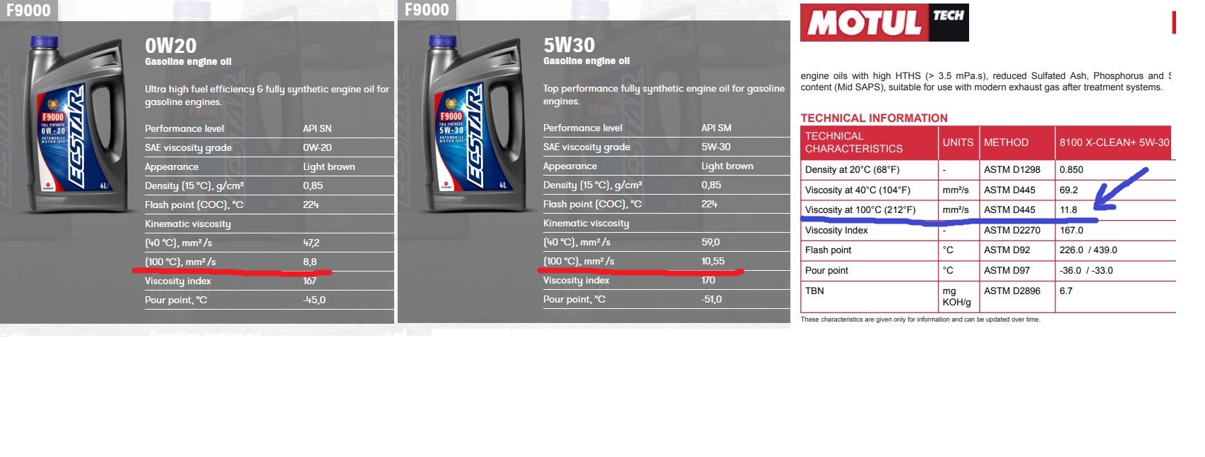

Acuma întelegeti de ce Suzuki a înlocuit uleiul Ecstar cu unul o idee (peste 10%) mai vâscos la temperaturi ridicate?
Ca sa nu curga pe la "îmbinari".
Vezi ca si eu am avut Ravenol ca si tine si nu a facut diferenta. Atat timp cat dealerii pun la alegere Motul sau Ecstar nu putem trage o concluzie finala.
Parerea mea este ca ori sunt tampiti cu totii desi ma indoiesc de producator cel putin, ori comunica aiurea - producator > reprezentanta > dealer.
Sau, ce conteaza daca aveam ultima data Ravenol daca deja aveam ulei in brake booster datorita valvei aceleia cu defect de fabricatie?! Aveam deja ulei in brake booster deci este irelevant ce ulei aveam sau urma sa pun.

Cu Ravenol e un pic mai interesanta alegerea.
Uita-te ce vâscozitate are la rece si la cald.
Mie mi se pare o alegere excelenta, la rece nu curge ca Ecstar iar la cald e o idee mai vâscos.... nu foarte mult... dar trebuie sa ne gândim si la protectia motorului.
Ca fapt divers.
Cu Motul, asta iarna habitaclul se încalzea în primi 2 km parcursi cu masina.... ca dovada ca ungerea motorului era deficitara - frecare mare la rece si la cald.
La Ravenol ajungeam la job - 5-6 km distanta de casa si în masina era în continuare frig, n-apuca sa se încalzeasca ca lumea motorul.
PS: vâscozitatea Motul mi se pare enorma la 40 de grade fata de Ecstar (Ravenol are 63), atunci se freaca motoarele (la rece) de le ia naiba si apoi ne miram ca la 100k de km sunt betive.
Ca fapt divers.
Fii atent. Eu am observat iarna ca motorul cu ulei Ravenol VMP USVO era zgomotos. Si cu Ecstar era zgomotos dar mult mai putin ca Ravenolul. Motorul torcea mai repede cu Ecstar si mai tarziu cu Ravenol.
Asta este experienta mea si al naibii sa fiu daca nu sunt cica, prea pretentios/a se citi prea atent cand vine vorba de detalii... ;)
Si, inainte sa plec iarna, lasam motorul sa toarca pana scadea turatia. Il mai lasam cam 2 minute...unii zic ca nu e bine, eu zic ca da (explic dupa de ce) si dupa porneam asigurandu-ma ca pana nu ajungea antigelul/nu apa... la jumatate, nu ii dau peste 2000 ture.
Dupa ce ajungea antigelul la jumatate, ii dadeam cu bun simt. Adica nu faceam kick-down-uri ci mergeam normal. Nu acceleram brusc. Revenind la faptul ca lasam motorul mai mult la ralanti cand porneam dimineata iarna. Aveam aditiv aproape mereu in rezervor si niciodata rezervorul la jumatate. Dupa ceva curse prin oras, aveam si curse pe European si Autostrada unde ii dadeam tata dar nu brusc. Niciodata. Pastram o turatie de 2500-3000 ture tocmai ca sa arda bine si sa curete ce s-a depus in zilele petrecute prin oras.
Chiar sunt curios cati au facut ca mine.

Ravenol VMP nu prea e indicat pentru K14C, are aproape aceleasi proprietati ca si Motul.... e cam acelasi rahat pentru motoarele astea care clănțăne la rece deoarece cred cu certitudine ca nu au fost testate înainte de lansarea în productia de masa cu asa ceva.
Utilizarea Motul a fost o solutie de rezerva/panica a Suzuki, o încercare de a baga rahatul sub pres ca sa nu se vada gherla pe care a dat-o consumatorilor, ca de mirosit se pare ca miroase în continuare.
In schimb, varianta DXG e extraordinara pentru motorul asta.
