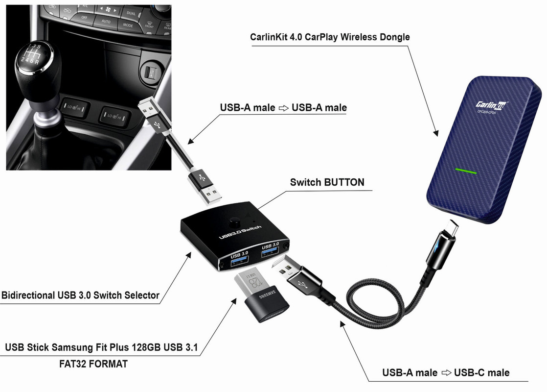

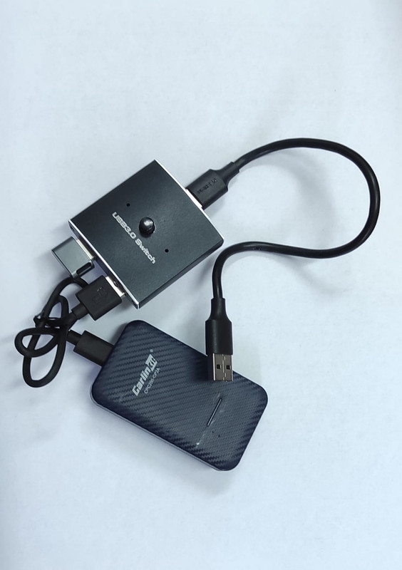

Folosesc deja de 6 luni, pe un Suzuki SX4 S-Cross Hybrid 2023, acest adaptor wireless (CarlinKit 4.0 CPC200-CP2A) impreuna cu un Button Switch/KVM, pentru a comuta intre Wireless Android Auto si un Stick USB cu muzica fara a scoate cablul.
Conectarea intre switch/KVM si CarlinKit am realizat-o pe portul USB-C, am senzatia ca merge mai bine fara lag-uri (poate este doar o parere!!).
KSM-ul este bidirectional dar puteti si un Switch/KVM cu buton cu doua intrari si o iesire.
