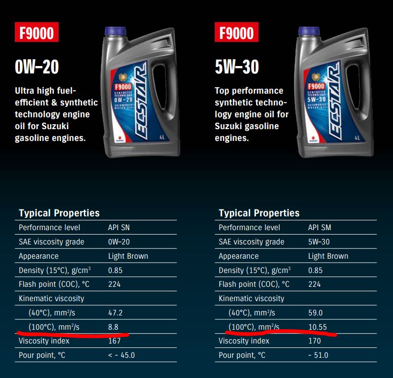

Comparând diferentele dintre 0W20 si 5W30 la Ecstar mie mi se pare ca e mult prea subtire în regim de utilizare la temperaturi mari, e normal ca sa-l consume.
