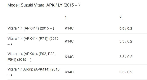

Daca e un sfert de litru nu e mult dar uneori se aduna chiar jumatate de litru, nivelul pe joja e cu 1cm peste nivelul maxim.
K14C are capacitate de 3,3 l, iar meseriasii baga complet 4 bidoane de 1 l.
Pe ideea "las sa fie, ca poate mai manânca"....
