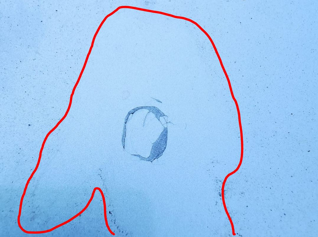

Interesant e ca din relatarea ta reiese ca s-a cojit vopseaua pana la "chitul gri". Intrebarea mea e care gri?
Imi aduc aminte ca la aparitia modelului in Australia am dat fuga la dealer si l-am vazut. Masina din showroom avea deja vopseaua sarita pe capota si sub vopsea era direct tabla chioara (neagra), ruginita deja. Parca am relatat la momentul respectiv; nu mai tin minte.
Sau la tine e vorba doar de lacul (si/sau pelicula de "metalizare") de pe vopsea? Din poze nu se integele prea bine.
Orium, o dicutie la garantie trebuie initiata.

Pff, nu stiu ce sa zic exact ce e dedesubt ? O fi tabla galvanizata ?
Re: Probleme vopsea
« Răspuns #12 : 13.Aug.2021, 08:32:39 p.m. »
... O fi tabla galvanizata ?
   N-as crede ca vopseaua este direct pe tabla(fie ea si galvanizata), ptr. simplul motiv ca trebuie data pe o suprafata aderenta. Ce-i drept, la un soc mai puternic, vopseaua poate sa sara impreuna cu chitul.

Mai atasez o poza. Poate e mai clar.
Re: Probleme vopsea
« Răspuns #14 : 14.Aug.2021, 09:49:49 p.m. »
Ce mi se pare interesant la poza ta e ca apare o pata în jurul acelui punct de vopsea sarita.
Cel mai probabil înainte de vopsire tabla nu a fost tratata corespunzator.
Cred ca te-ai ales cu o caroserie care va avea numai probleme pe viitor....

Cred ca acolo a sters el cu mana pentru o suprafata curata.
E doar lacul sarit, e foarte prost aplicat.

Da, intr-adevar, acolo am sters eu condensul si mizeria cu mana.
