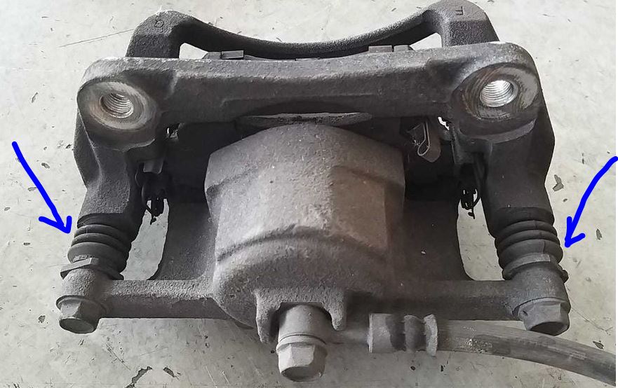

La 6 ani jumatate si 54k am inlocuit discurile si placutele de pe fata.
In noiembrie cand am facut ITP-ul capacitatea de franare era in parametri, dar inginerul de la statia ITP mi-a spus/recomandat „...vad ca masina este ingrijita, va recomand inlocuirea discurilor de pe fata...”
Am zis sa las să treaca iarna si la primavara cand schimb roțile fac si treaba aceasta ... si bine am facut...
E adevarat ... circul mutin cu masina (doar în weekend) ... dar faptul ca placutele vechi de pe interior au iesit greu ... iar cele noi nu intrau ... desi s-a curatat bine, tot ... tind sa cred ca ceva a fost in neregula inca de la inceput.
Mentionez ca cele noi au fost polizate din „umeri/muchi” de ghidare in canal... pentru a culisa normal/usor.
Vedem cum se vor comporta pe viitor.
LE:  discurile erau doar cu stanta Suzuki iar placutele Akebono cele noi Ate

Discurile alea mai mergeau 30k de km.
Totusi, din poze eu unul nu înteleg uzura de pe interior.
Ceva n-a fost în regula cu placutele.

placute tocite inegal, ai mers ceva infranat. Eu am patit cam tot asta dar pe spate; si pe fata a revenit o problema, alta. Ieftina marfa...

Placutele de pe interior sunt foarte slab uzate, ca dovada ca etrierul a fost montat aiurea si bucsele au fost întepenite (vezi poza).
(ceva n-a mers bine la montaj - banuiesc ca e al doilea rând de placute care au înlocuit originalele).
Uite de aia prefer sa mi le schimb eu în curtea de la tara, macar daca gresesc ceva sa fie din cauza mea.

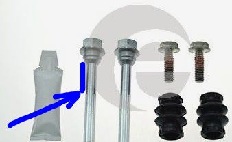

De curiozitate, suruburile de prindere a etrierului arata ca astea?
Au o portiune libera, nefiletata? Sau meseriasul a pus suruburi de la el?
