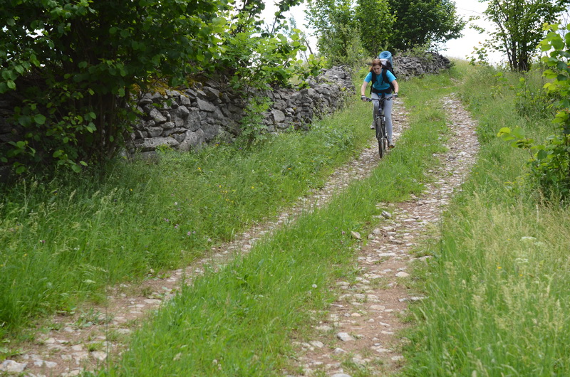

Daca tot am deschis subiectul, hai sa va intreb ceva.
E vorba de portiunea cuprinsa intre pct "casa" si pct "masina" din harta de mai devreme, circa 400 m.
Drumul in momentul de fata arata exact asa http://1.bp.blogspot.com/-fSQzXdqToAU/VDv7r-BVDOI/AAAAAAAAJAU/aiHXhGvgVGg/s1600/PIC_9230.JPG dar fara pietre, doar pamant.
Poza nu e facuta pe acel drum, e doar un exemplu de drum asemanator.
Credeti ca e cu putinta ca atunci cand voi pune piatra sparta sa o pun doar pe caile de rulare ale rotilor, nu pe tot drumul, ca sa pastrez acel farmec rustic ? Sau e o munca inutila si greoaie ?

Daca pui peste tot, drumul va fi mai stabil si nu vei mai avea probleme nici cu buruienile pe care altfel trebuie sa le razi cu masina.
Merge pus si doar pe calea de rulare, doar nu o fi singurul drum facut asa :), dar vorbeste si tu cu tipul cu raba, care aduce materialul, sa faca de cateva ori drumul dus-intors, dupa ce ai pus material, pentru compactare.

Depinde de multi factori, dar printre principalii: cat de batatorit e drumul ? cat de circulat e drumul?
Daca e calcat de 2 masini pe zi, exista sanse sa rezite in timp investitia , dar sa fi fost batut bine, compactat inainte. Daca inca se lasa si e si trafic, pe timp cu precipitatii nu te vad bine!

Drumul nu e batatorit, e cam de pamant moale, care dupa ploi mai abundente face pamant noroios. Drumul nu e batut de nicio masina macar pe zi, poate nici pe saptamana. Si nu glumesc. drumul se termina la casa mea (cel putin cel decent, caci mai departe continua ravenos, mai mult drum pentru carute), iar celelalte doua case sunt case de vara, a caror proprietari vin cu caruta, motiv pentru care am considerat ca si varianta rustica aleasa de mine va fi trainica.
E absolut imposibil ! O sa va pun o poza cand ajung. La cat de ingust e, nu mergi lejer nici cu o masina mica. Un jeep iese incet din calcul. De la dubite mici in sus, indiscutabil...
De ce ar trebui neaparat compactat ? Compactarea facuta de masina mea, in timp, nu e ok ?
In ultima instanta o sa vorbesc cu un carutas, incarcam caruta cu ceva si dam ture...

Daca pamantul e moale si nu-l compactezi o sa ai santuri, sleauri ,pe care in conditii nefavorabile ai toate sansele sa ramai suspendat. Mai exista varianta sa nu poti ajunge in conditii grele. Presupun ca vrei un Craciun in natura ...
Compactarea nu trebuie s-o faca un nenica dála cu masina cu compactor ( scuzati lipsa de pricepere in ale masinilor), cum au astia la drumuri...poate gasesti un compactor de genul cum plombeaza astia gropile, manevrat de un om, manual, ca ceva care bate pamantul ca o stampila...am vazut la oameni cand pregatesc curtile pt pavaj...

Nu am de unde sa am santuri, sleauri, fiindca drumul nu e circulat si nici nu prezinta scurgeri de ape de pe versanti. Testat, verificat pe timp ploios. Daca nici acum nu prezinta, nefiind amenajat cred niciodata, nu cred ca va prezenta cand singura masina care merge pe acolo va fi a mea.
Nu, nu vreau sa ajung iarna cu masina acolo. Vreau, dar e imposibil. Iesirea la asfalt se face pe o panta scurta, dar foarte mare, pe care fara 4x4 nu o urci pe zapada/pamant inghetat. Abia am urcat, cu emotii, dupa o rafala de 30 de minute...
Alta joaca, alti bani un compactor de-ala. Ma mai gandesc/informez dupa ce pietruiesc.
