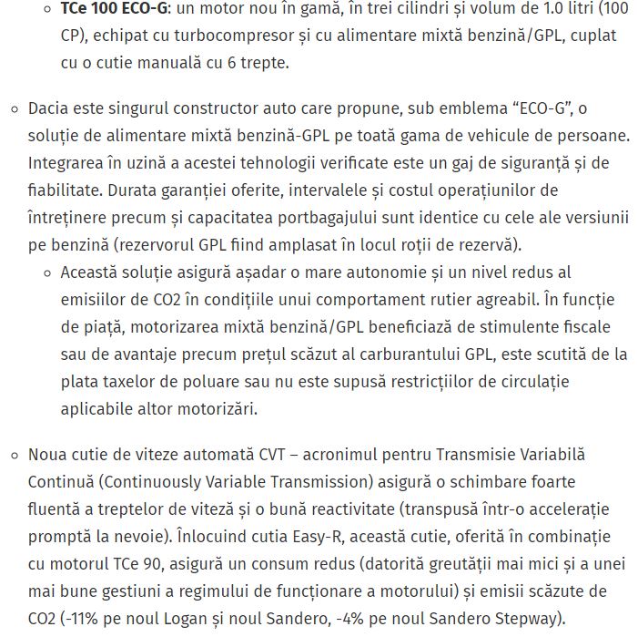

Mie-mi dă cu virgulă la TCe 100 ECO-G Renault.
Covârșitoarea majoritate a motoarelor pe benzină turbo sunt GDI. Există și MPI-uri turbo dar sunt rarități. Dacă e cazul putem discuta și de ce.
Așa că TCe 100 ECO-G e un mândru motor în 3 cilindri ce are extrem de probabil injecție directă.
Majoritatea instalațiilor pe gaz sunt pentru MPI-uri. Există și instalații pe gaz pentru GDI dar sunt mai rare. Am citit ce spun unii specialiști auto ce nu recomandă instalațiile pe gaz pe motoarele GDI.
Asta nu înseamnă că un motor GDI nu poate merge pe gaz. Poate merge dar cu efecte dramatice în scăderea fiabilității.

TCE 100 nu are injecție directa.
Re: Despre Dacia
« Răspuns #26 : 01.Oct.2020, 01:47:35 p.m. »
Ai dreptate. În acest caz soluția GPL e OK și eroarea îmi aparține. Și oricum ar fi interesant de văzut cum s-a instalat turbo pe MPI, nu e ceva uzual.
Și alții zic la fel (MPI).
