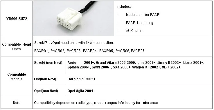

Daca vorbim de unitatea stock, ceva imi spune ca totusi nu ai casetofon,  ci un CD player (Panasonic,  zic eu) cu un cod de model pe el - PACR01...  pana la 07.
Solutia in acest caz este un modul Yatour ce se instaleaza pe portul de CD-changer al head-unit-ului...

Multumesc frumos de informatie! A mai comandat cineva asa ceva, a incercat, merge, adica e totusi 200 lei nu e 15 lei :)) sa nu dau comanda degeaba, functioneaza ok?  :dknw:
  • Suzuki Swift 3
Re: Head unit - adaugare intrari/iesiri auxiliare
« Răspuns #3 : 08.Sep.2017, 08:22:34 a.m. »
Da, eu (vezi in semnatura). Si pe unitatea PACR07 de o am pe SX4 merge.

Fara suparare, dar nu cred ca e nevoie de carte pentru a vedea scris codul 'PACR01' deasupra fantei de inserare a CD-ului...
Si, asa cum se vede si in specificatiile de pe Aliexpress, merge pe toata seria PACR...
